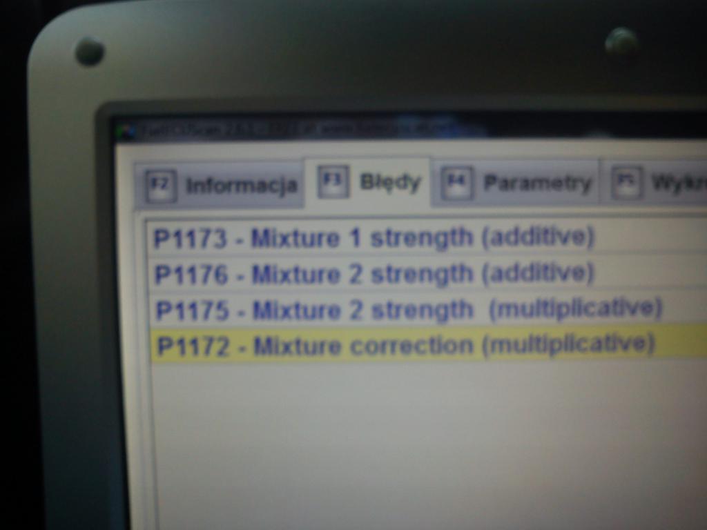

    bugan3
    Zapalila mi sie kontrrolka po podlaczeniu pod kompa wywalilo bledyKliknij obrazek, aby uzyskać większą wersję
Nazwa:	DSC00057.jpg
Rozmiar:	40.4 KB
ID:	36446 Załącznik 0czym sa spowodowane? czy przerwane zlacze elastyczne tlumika moze miec cos z tym wspolnego,
