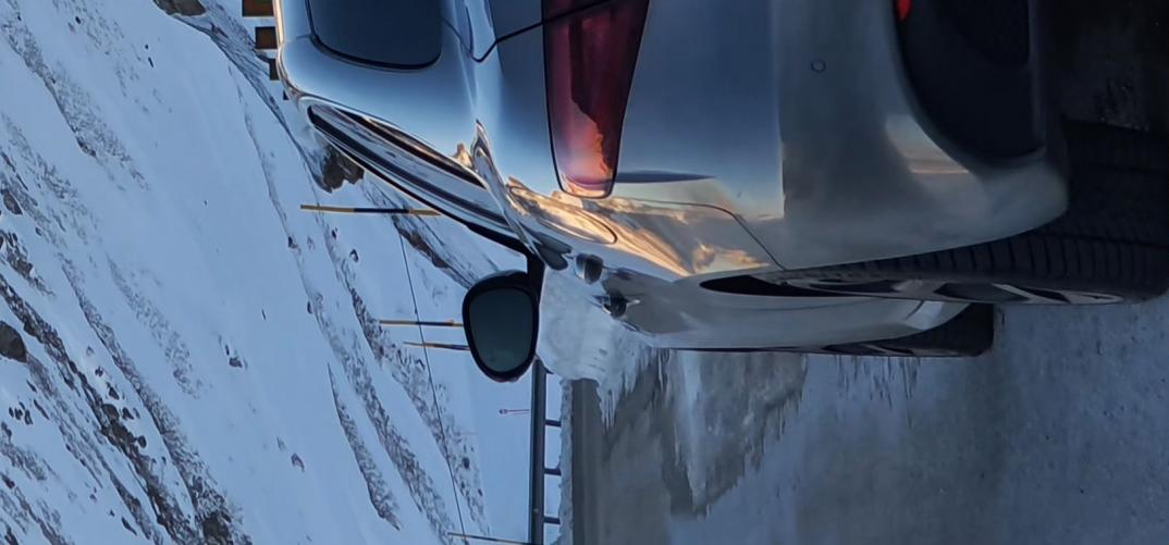

    Zmierzyłem sobie dystans u siebie z tyłu na tych 8.5" i wyszło jakieś 10mm. Jakby ktoś widział gdzie można kupić te oryginalne dystanse to bym był wdzięczy o udostępnienie źródła. Z przodu 8" wyszlo mi też 10-12mm dystansu.A tutaj zdjęcie jak siedzi 8.5" na tylnej osi w Q4.
Nazwa:	IMG_20240301_163408.jpg
Rozmiar:	56.0 KB
ID:	289147   Kliknij obrazek, aby uzyskać większą wersję
Nazwa:	IMG_20240301_163411.jpg
Rozmiar:	52.4 KB
