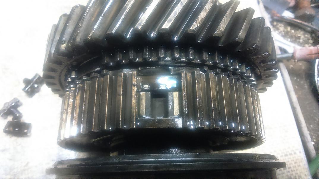

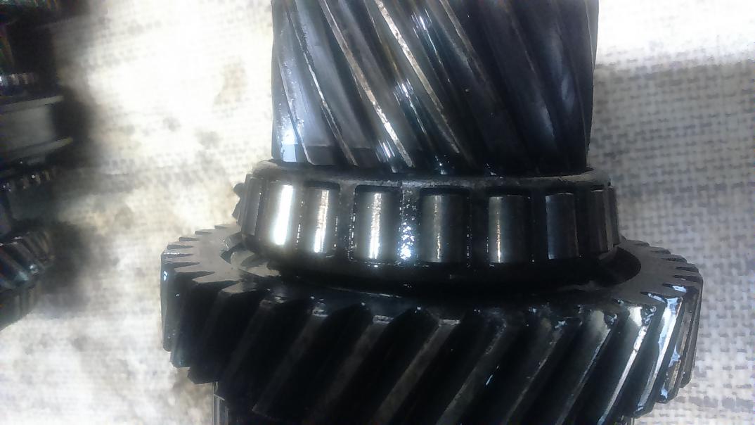

    Witam Kolegow,tak jak obiecalem pisze o wynikach moich napraw,a wiec dzisiaj skonczylem montarz I po odpaleniu Stuka dokladnie tak jak przed wymiana lozysk(wymienilem cztery kompletne Lozyska z bierzniami)mialem nadzieje ze Wlasnie ktores z tych lozysk powoduje te stukanie przy porannym pierwszym odpalaniu.
    Przypominam ze wczesniej wymienilem cale sprzeglo z dwu massem a stukanie ciagle bylo I z tego powodu postanowilem sprawdzic skrzynie,Lozyska Nie byly takie zle ale jak Juz to rozebralem postanowilem wymienic 4,sprawdzilem pozostale oraz mechanizm roznicowy-ok.wiec troche rece opadaja.
    Przypominam ze Objawy to metaliczne stukanie w okolicach sprzegla,na tyle silnika,Objawy wystepuja rano przy pierwszym odpalaniu na zimno(w dodatnie nawet wysokie temperatury Tez)Objawy zanikaja gdy dodam troche gazu ok1300/1500 obrotow silnika,zanikaja rowniez (ale mniej jak wcisne sprzeglo)w czasie tego stukania silnik sie trzesie.
    Sprawdzilem cale Zawieszenie,Wszystkie Poduszki silnika nowe,kolo pasowe wymienione,troche brakuje mi Juz wyobrazni,wiec prosze Was o pomysly na te Stuki,prosze piszcie jezeli macie jakis pomysl co to moze stukac-Bede wdzieczny za kazda rade(zaczynam podejrzewac lozysko na wale albo panewki-napiszcie co tym sadzicie)aha wszystko robilem Sam powoli dokladnie Bo dla siebie,
    Chcialem jeszcze dodac ze samochud Kupilem z tymi stukami bedac przekonany ze to sprzeglo ale Okazalo sie inaczej. Wiec prosze o uwagi I pomysly co do tych stukow.pozdrawiam Wszystkich I szerokiej.
