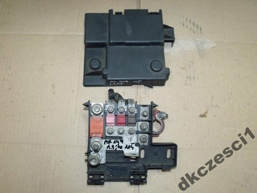

    Miałem ten sam problem. Powodem okazał się bezpiecznik (ten największy na akumulatorze) co jest przy klemie ALe żeby sprawdzić go, trzeba go czyms otworzyć (w moim przypadku rozgrzaną igłą roztopiono po prostu obudowę.
    Mowa o tym największym bezpieczniku. Odkręcasz dwie śrubki i go wyciągasz. Może i jest jakiś inny sposób na sprawdzenie go prócz roztopienia plastikowej obudowy, ale ja wtedy nie myślałem(alfa stała już 4 tygodnie )Kliknij obrazek, aby uzyskać większą wersję
