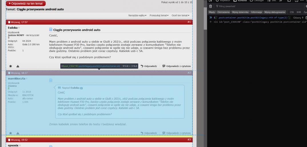

    Sorki za offtop, ale u mnie problemem był filtr uBlocka, konkretnie ten:
    Kod:
    forum.alfaholicy.org##.postcontainer.postbitim.postbitlegacy:nth-of-type(2)
    pochodzący z listy: Oficjalne Polskie Filtry do uBlocka Origin: https://github.com/MajkiIT/polish-ad...rs/adblock.txt
    Filtr jest ewidentnie tępy i zakłada, że drugi post to zawsze będzie reklama.
    Może u was jest to samo lub coś podobnego. Jeśli tak to można zgłosić błąd do właściciela listy.
    Ostatnio edytowane przez jo_gurt ; 16-04-2024 o 11:03

    Cytat Napisał netzmark Zobacz post
    Więc być może każdy drugi na każdej stronie. Bo napewno u mnie nie tylko drugiego się to dotyczyło. I jak napisałem, po zmianie skórki te posty są widoczne.
    Zgadza się, i z tym filtrem u mnie tak jest, brakuje zawsze drugiego posta na każdej stronie.
    Skórki może zmieniają klasy CSS przez co selektor ich nie łapie, a może łapie inne, nie znam się na vBulletinie i jak się buduje skórki. A może są jakieś inne filtry.
    Łatwo sprawdzić - wyłączyć blokera dla forum.

    EDIT: Mobilna skórka ma inne nazwy klas i nie łapie się w tę regułę.
