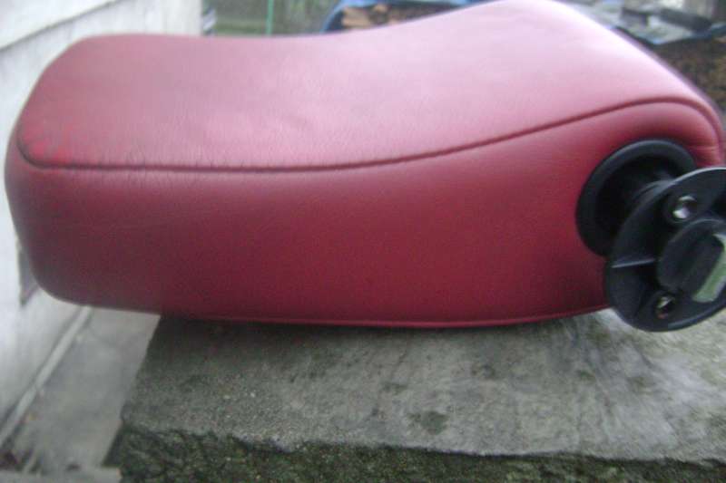

    Ok dzięki za linka. Wynika z tego ,że każdy fotel ma miejsca montażowe z lewej bądź prawej strony oparcia fotela. Piszesz dalej , że potrzebny jest adapter do którego przykręca się wspornik podłokietnika.
    Jak to wygląda? Czyli muszę zrobić połączenie: miejsce montażowe-adapter-wspornik podłokietnika. Wspornik podłokietnika jest taki jak na zdjęciu?
Nazwa:	2831032589_2.jpg
Rozmiar:	47.4 KB
    Czyli po tym idzie adapter który jest mocowany we wnętrzu fotela?
    Czekam na kolejne porady...
