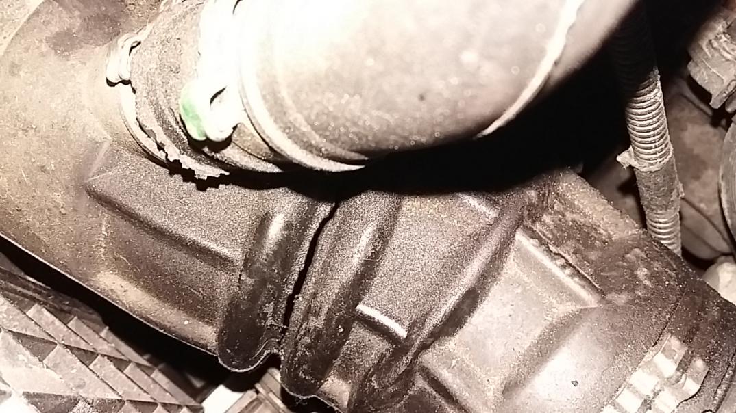

    Pierwszy - zauważyłem pęknięcie przewodu gumowego doprowadzającego przewód to turbiny. Czy to poważne? Mieliście podobną awarię? I co radzicie z tym zrobić? Zdjęcia:

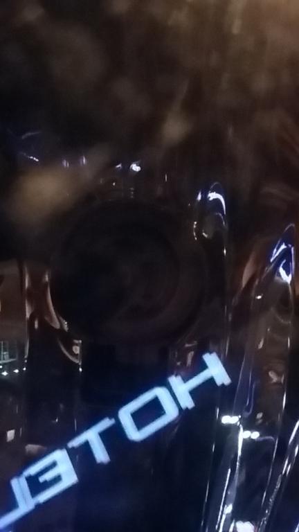

    Drugi - problem banalny. Wymieniałem żarówki wiele razy w różnych samochodach, ale tyle problemu i nacięć na dłoni nie sprawił mi żadny z nich. Raz, to jak mam montować żarówkę H7 w świetle mijania - tym "dziubkiem" do góry, czy może na dół? Zamontowałem na dół, ale ciężko mi było ocenić (było w miarę jasno) czy świeci dobrze czy źle.
    Drugi - z jednego z kloszy spadła mi ta sprężynka blokujące lampę. Trzeba wyciągać klosz? Czy można zrobić to jakoś na wyczucie? Dzięki

    Przewód wymień / uszczelnij jak najszybciej. Syf jakiś wpadnie i turbina uszkodzona. Co do drucika mocujacego żarówkę to ja miałem tak samo ale za pomocą magnesu wyciągnąłem go.

    Ale jak go spowrotem założyłeś, na czuja? Czy wyciągałeś reflektor?
    I żarówka osadzona ma być "dziubkiem" do góry, czy w dół?
    04 2011
    147
    355
    Jutro sprawdzę jak mam założona żarówkę. A zrobiłem to czuja. Mega długo mi to zajęło ale dałem radę.

    pęknięty wąż dolotu to słabe auto, turbo nie dostaje odpowiedniej dawki powietrza i auto muli, raczej tego nie załatasz bo ciśnienie zrobi swoje, albo wstawka z rury albo nowy wąż (nie będzie tani)

    Oryginał w aso za przewód filtr powietrza - turbo to jakies 150 zł

    Co do żarówek to ten "dziubek" musi być w górze, a zawleczkę udało mi się włożyć w 30 sekund Może nie aż taki zły ten system wymieniania żarówek w Alfie, jak raz się człowiek połapie na jakiej zasadzie to działa to następna wymiana trwa 1 minute
    Miałem to samo i wymieniłem na nową oryginalną. Powiedz proszę co było pierwszą myślą po tym jak zauważyłeś to pęknięcie? Taśma?

    Pierwszą myślą była taśma, ale wyszedłem z założenia że mogę narobić jeszcze większej biedy mając na uwadze fakt jak duże podciśnienie musi tworzyć się w tej rurze podczas gazu w podłodze. Dojadę spokojnie do miejsca mojego stałego zamieszkania i natychmiast zakupię nową część.

    Po numerze Vin poszukaj numeru tej rury. Będziesz pewien.
