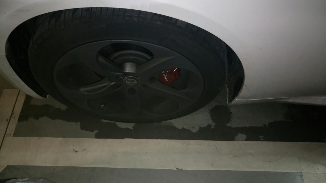

    Wczoraj pierwszy raz, przy okazji tankowania samochodu, napełniłem całkowicie zbiornik płynu do spryskiwacza. Po powrocie do domu i zaparkowaniu samochodu zauważyłem, że coś kapie z tyłu lewego przedniego nadkola. Po posmakowaniu cieczy okazało się, że to płyn do spryskiwacza. W pierwszej chwili myślałem, że to odrobina płynu, którą rozlałem obok wlewu, jednak sprawdziłem po godzinie i nadal kapało. Dziś rano nadal kapało, więc ewidentnie mam albo nieszczelny zbiornik lub przewody, zdjęcie wczorajszej jeszcze małej kałuży zamieszczam poniżej:

    Na to aktualizacja 6118 na pewno nic nie zaradzi i niestety trzeba będzie chyba rozbierać auto

    Zalałeś pod sam korek? To błąd. Bo nawet w Giuliettcie rura zasilająca zbiornik ma dość nieszczelne połączenie z nim samym i to pewnie z niej wyciekło.

    Zalałem do momentu aż pojawiła się piana, po drodze zanim dojechałem do domu (a miałem do przejechania 400 km), jeszcze kilkakrotnie sobie popryskałem na szybę i reflektory, więc z poziomu rury płyn już prawdopodobnie zszedł. Swoją drogą uważam, że jeżeli winna jest rura, to powinno to zostać naprawione. Od ponad 20 lat prywatnie jeżdżę wyłącznie włoszczyzną i nigdy czegoś takiego nie miałem. W Giuliettcie od prawie 6 lat zazwyczaj zalewam pod sam korek i nigdy nie miałem wycieku, no chyba że strumień skierowałem poza wlew, to wtedy była kałuża

    Wymiana przewodow spryskiwaczy w aso-slowa sasiada po interwencji-aha w gratisie nalali mu do pelna plynu

    No i po naprawie Okazało się, że u mnie przyczyną wycieku płynu do spryskiwacza była wadliwie zamontowana uszczelka przy czujniku poziomu płynu. Aha, też mi nalali do pełna i nie zapłaciłem za to ani grosza.
