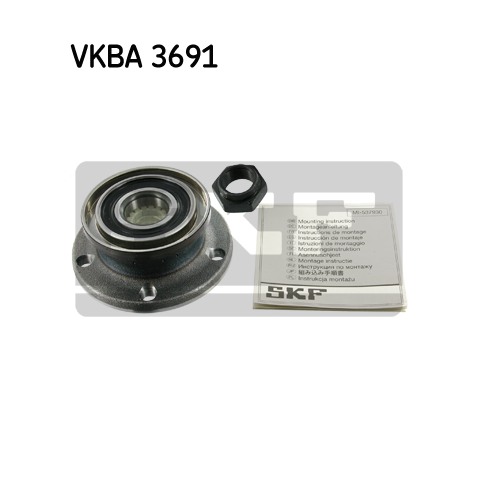

    Ja wymieniałem sam. Jedna z łatwiejszych "napraw". Używałem klucza fajkowego z OBI. Wymieniałem na SKF i z tego co pamiętam była nakrętka 32. Kliknij obrazek, aby uzyskać większą wersję

    Cytat Napisał MTechnix Zobacz post
Nazwa:	lozysko-kola-tylnego-skf-vkba-3691.jpg
Rozmiar:	23.2 KB
    A ja poległem ... nakrętka mocująca łożysko jest tak dokręcona albo zapieczona, że nawet skakałem po kluczu i nie chce puścić ... musze udac się do mechanika, może klucz pneumatyczny da radę
